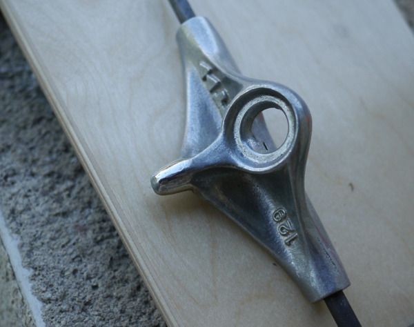

wep ils sont déssérés au max , plus et j'ai du jeu entre le truck et le bushing :D
aujourd'hui, j'ai arrondi et poli le pivot du RTS, j'ai l'impression de sentir une différence, je sais pas si c'est placebo mais les petites branches mordaient carrément le bushing du pivot :???:

C'est le problème sur tous les trucks moulés : y'a cette fine bordure à limer au minimum sinon les pivots sont bouffés en un rien de temps.

là c'etait pas une marque de moule, mais seulement le "renfort" qui continuait trop loin ......
et derrière le pivot lui-même est quasiment triangulaire d'origine, c'est assez minable comme tolérance mais bon, c'est bon marché

L'oeil du hanger, regard si il touche pas le kingpin, j'ai améliorer des venture comme ça.

Messagepar Nickie » 13 avr. 2015 à 10:21:15
l'oeuil à l'air d'aller, par contre j'ai des marques de rondelle et ptet du haut du kingpin dans le truck, donc ça frotte par là ...
et après un peu plus d'essai, j'ai l'impression que la difference avec l'arrondissage/polissage du pivo se sent :o
j'ai l'impression de galérer 5% moins, ptet même 8! :D

le pivot cup du tracker est standard, donc rond d'origine, mais il devient triangle quand on ne lime pas le pivot du hanger :lol:
moi j'ai senti une difference avant / apres modif
mais tu la sentira bien plus quand tu attaquera le tunning de ton Bennett
