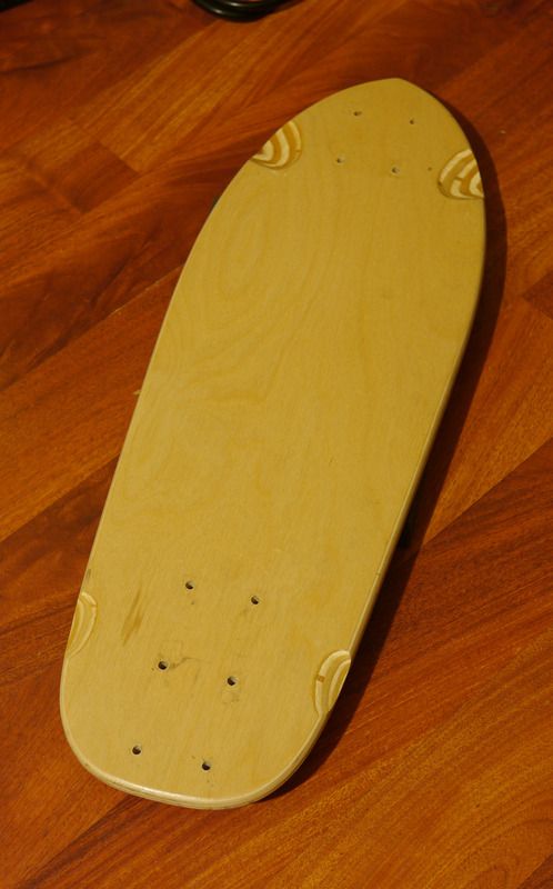

Plus qu'à faire de nouveaux passages de roues !
Ou tu les fais un peu ovale pour que ça fit avec ton empattement réglable maison.

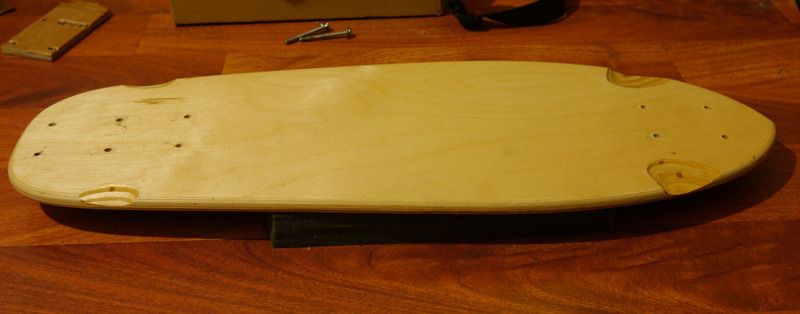

passage de roues finis et vernis!
je vais pouvoir grapiller de la garde au sol
